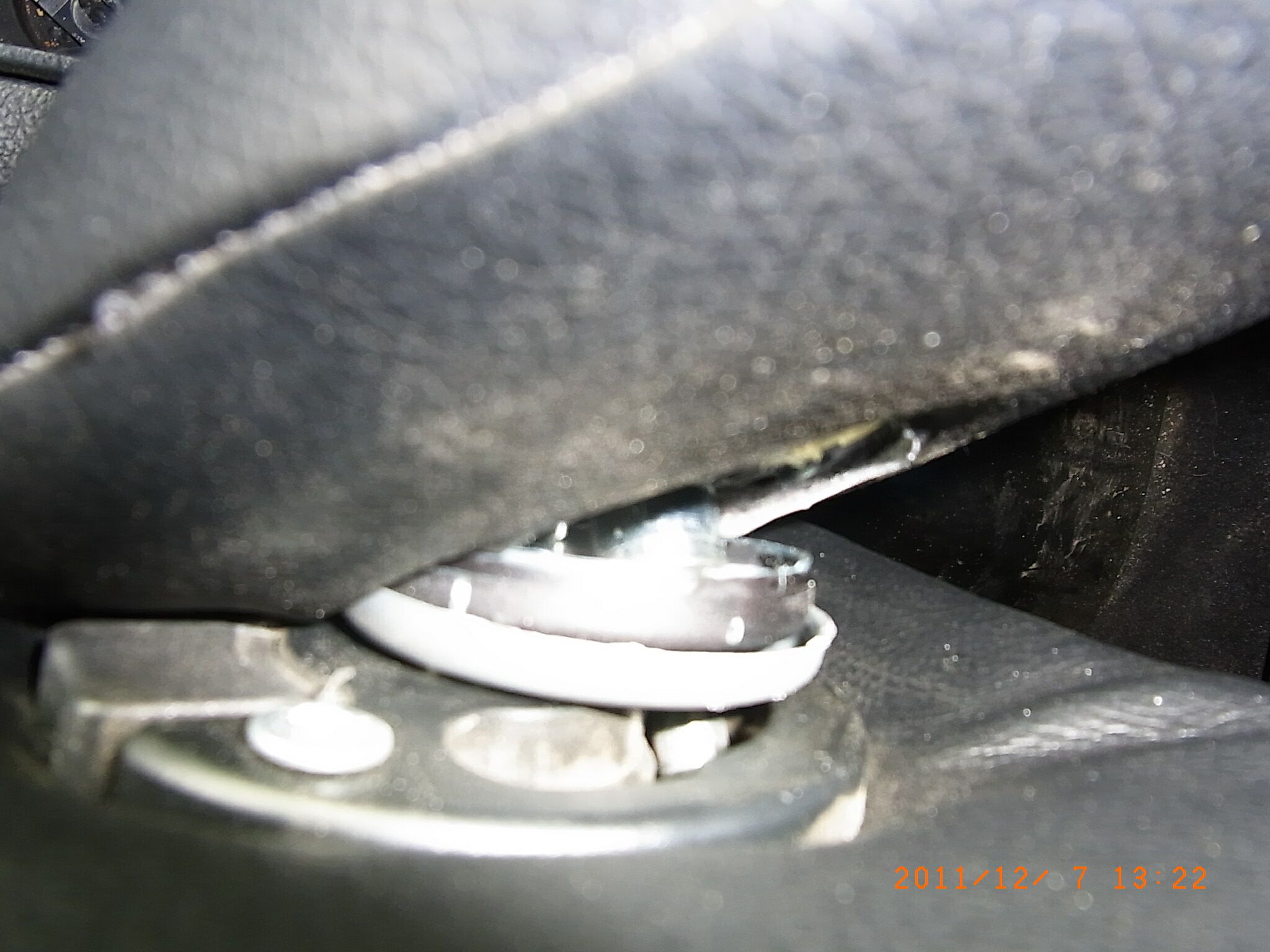

Потянулся сегодня на заднее сиденье, подлокотник был поднят, ну и зацепил его немного... в его поворотном механизме что то хруснуло и теперь он болтается и не фиксируется когда откидываешь. Никто не знает как его снять и отремонтировать?

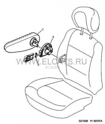

А подлокотник реально кто нибудь выдергивал?
Re: Подлокотники передних сидений

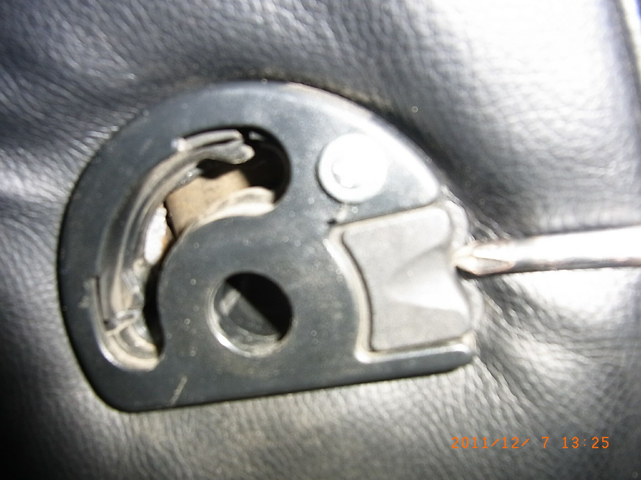

фиксатор под намбером 3.нажать надо.

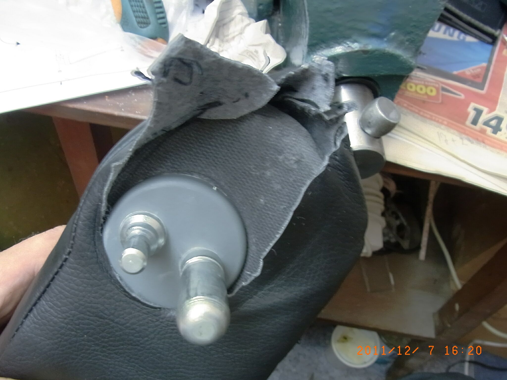

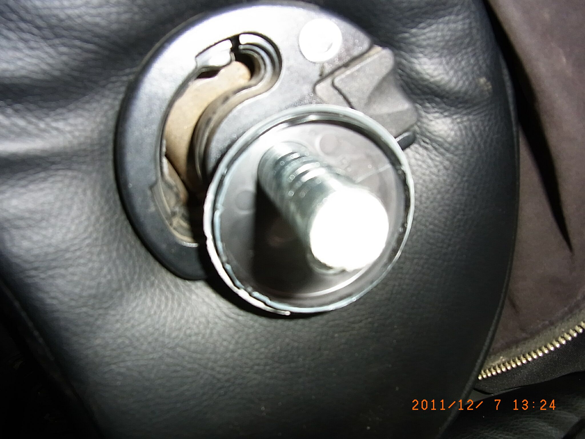

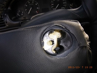

Вот что случилось
Вот что случилось
Это снятый подлокотник
Сиденье
Сиденье

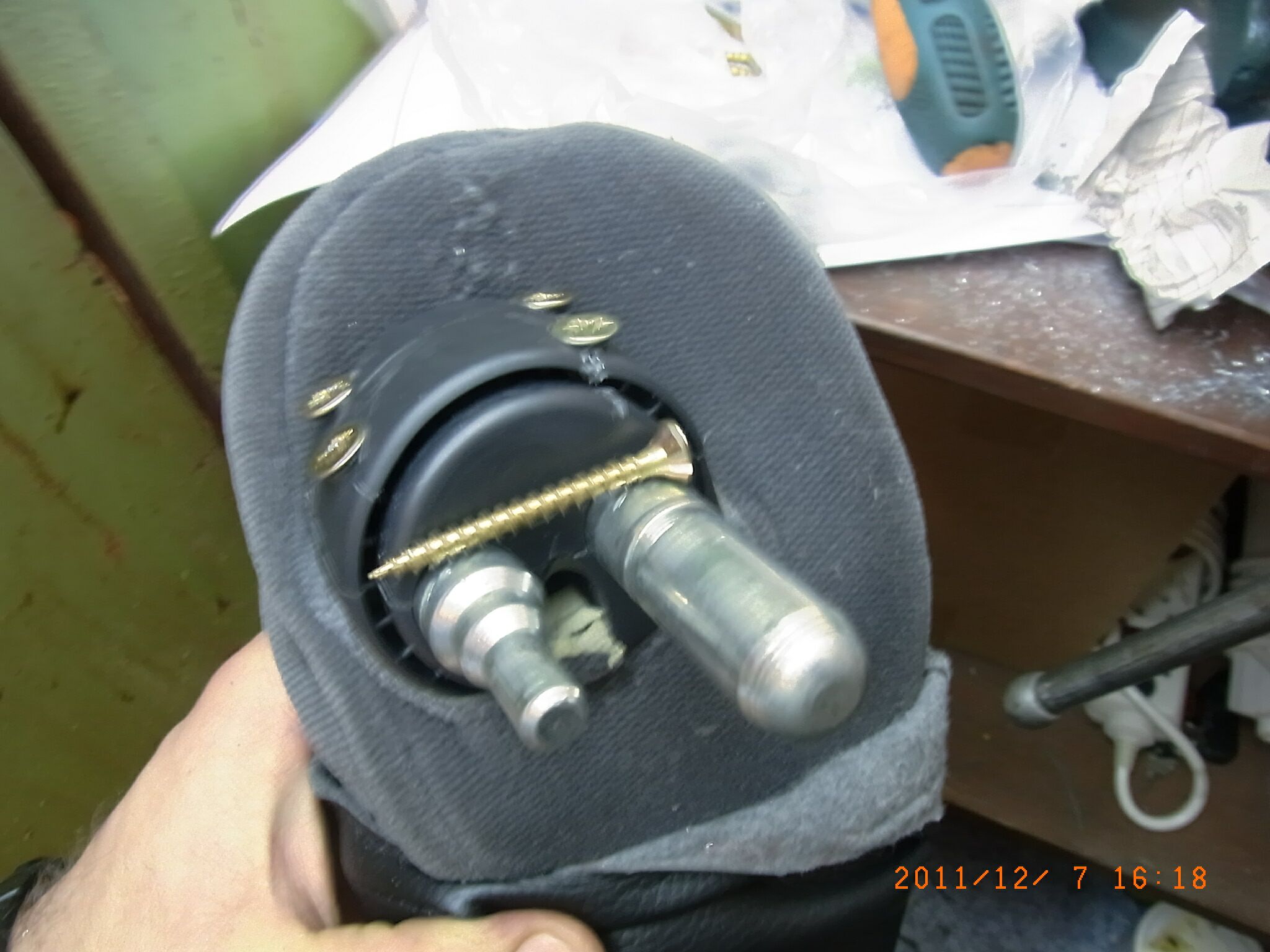

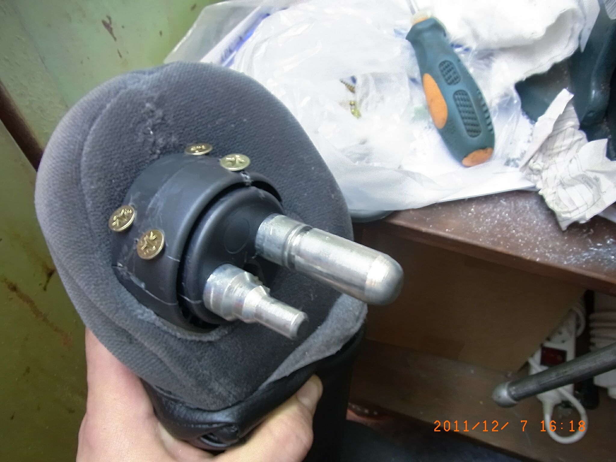

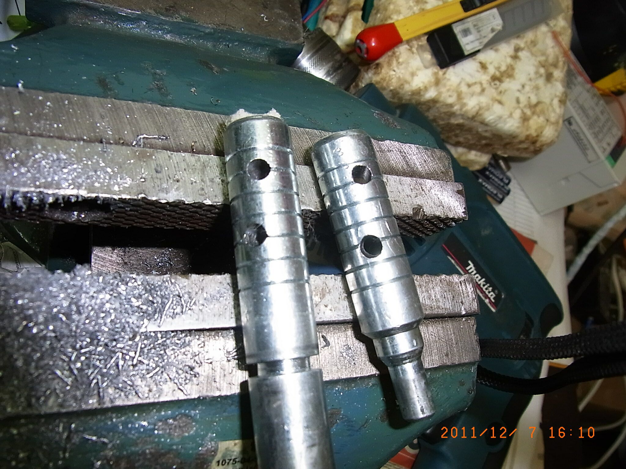

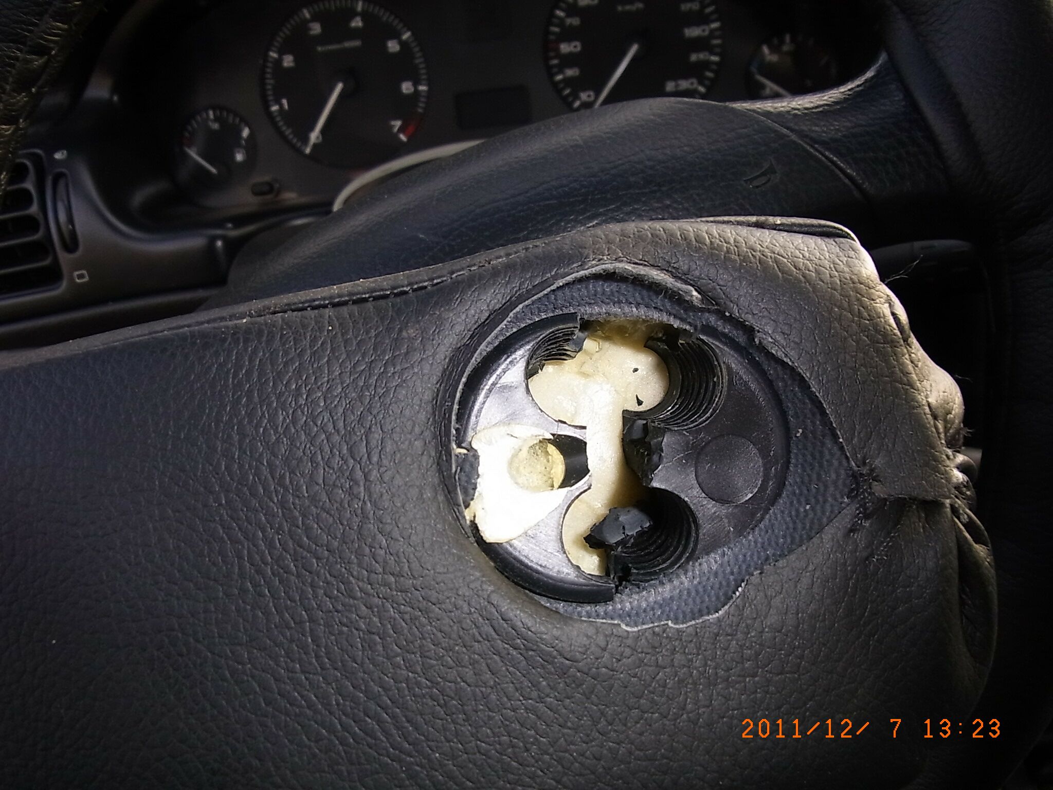

Продолжение
Последствия колхоза
Последствия колхоза
А вот кнопка которая держит подлокотник

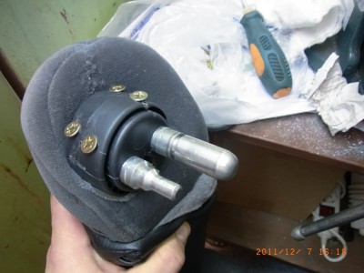

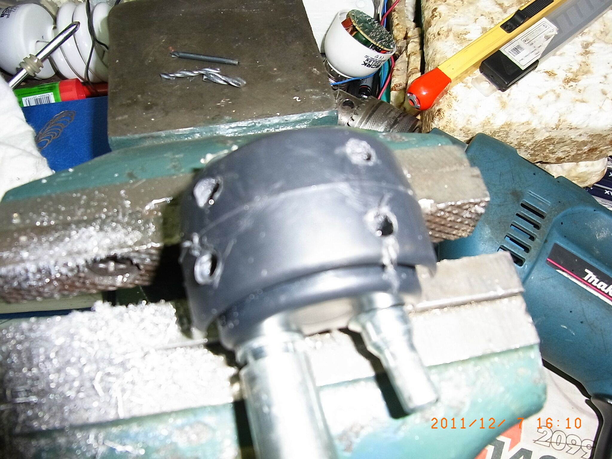

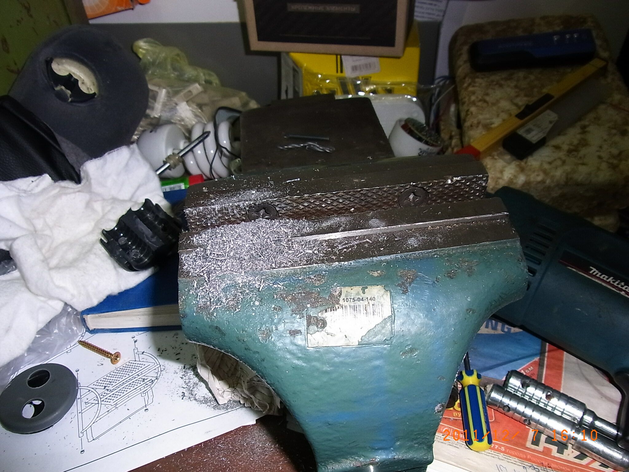

Ремонт
Саморезы 5х45
Саморезы 5х45
Добросовестно сломал два сверла диаметром 3 мм и одно диаметром 5 мм. Три часа работы с перекурами и заточкой сверл. Жаль, что нитки с иголкой на работе нет
скоро поставлю, на вид держится крепко

У меня тоже подозрение что не так уж сильно я на него и надавил, и пластмасса вроде крепкая, но на прежних хозяев валить все подряд уже не прилично, проще что нибудь сколхозить.
Кстати уже поставил, вроде держится нормально
