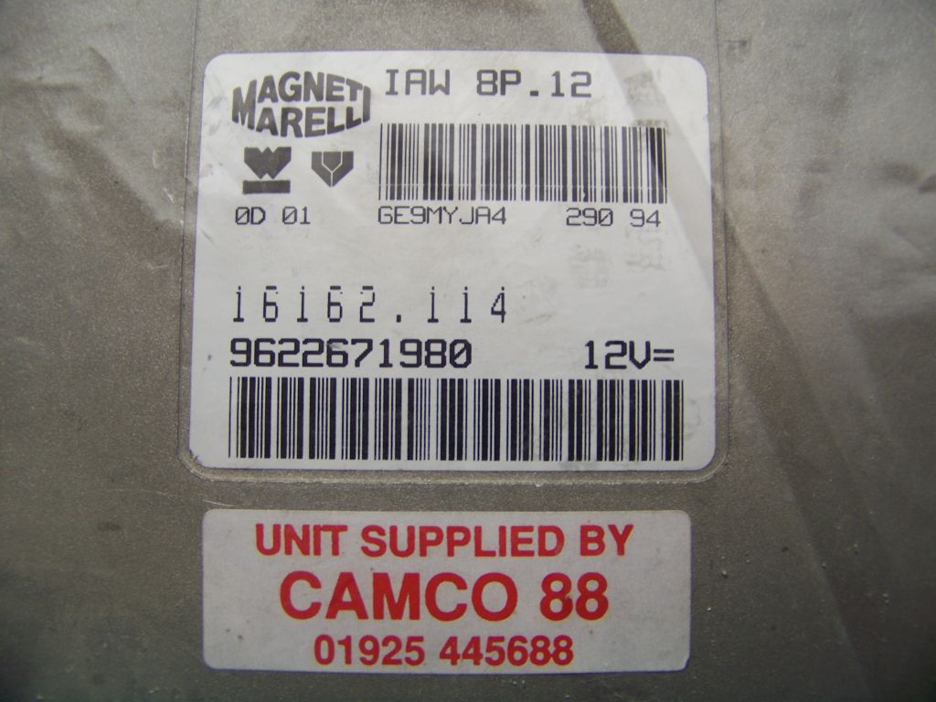

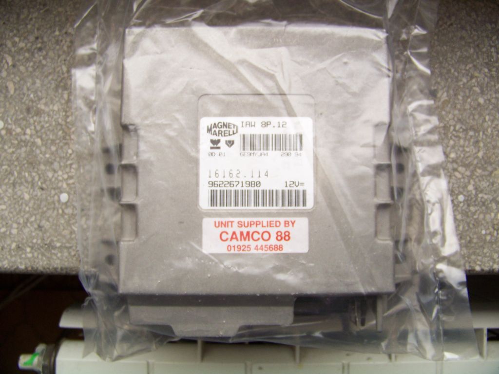

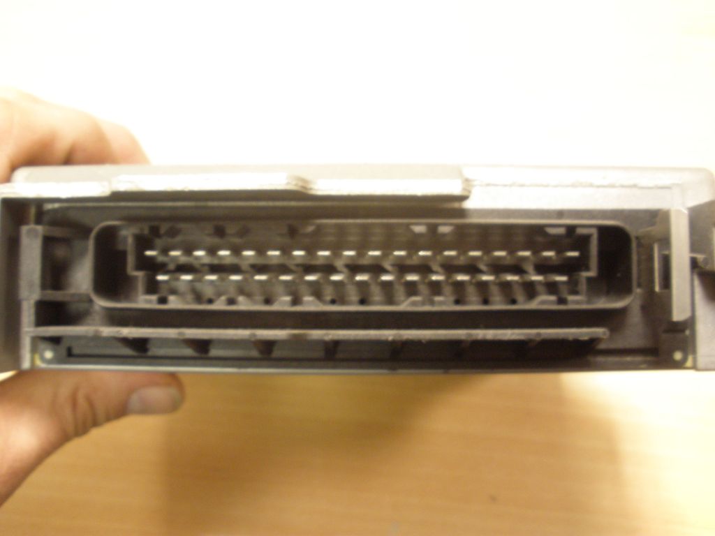

эта, прислали с ебея фотге разъёма:
Re: Не заводиться 406!!!
Вот блять. Рука с другой стороны. Не подойдёт наверное... :repa:
Миш - чёй-та мне сегодня пришло FeDex' ом. Меня естессно дома не было - оставили сообщение. Думаю - ЭТО ОНО :vh: Больше нифига курьерами не заказывал... Завтра сам заберу, сфоткаю и отправлю. :)
Усё. Мавр сделал своё дело, мавр может уходть :D

Мавр молодец!!! Мавру выноситься огромнейшая благодарность) низкий Вам поколон))))

Привет всем! пришёл сегодня сей девайс...ещё не забирал, но надеюсь всё в порядке и он поможет оживить мой авто)
