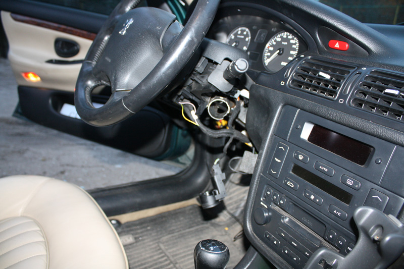

1. Для снятие замка с контактной группой нам потребуется:
1.1 Снять "шерсть" над ногами водителя
1.2 Открутить 2 винта Torx (T20) накладок рулевой колонки и снять их
1.3 Далее отключаем 3 разъема контактно группы замка зажигания
два разъема на блоке предохранителей и 1 разъем правее рулевой колонки
1.4 освободить провода контактной группы от стяжке

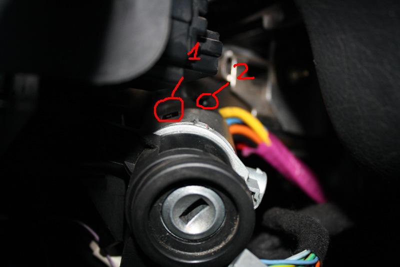

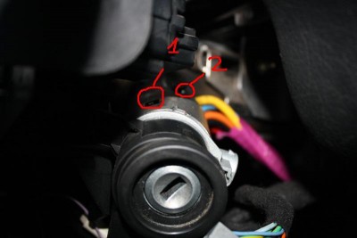

1.5 теперь непосредственно вынуть замок зажигания для этого понадобится открутить
винт T20 крепящий замок зажигания к колонке (№2 ) (находится он прямо под правым разъемом под рулевого
переключателя) доступ конечно к нему не ахти какой но открутить его вполне реально
1.6 вставит ключ в замок зажигания и перевести его в первое положение
1.7 надавить чем-нибудь на специальный фиксатор замка зажигания в рулевой колонке (№1
(если не выполнен пункт 1.6, то замок вы просто не вытащите) и потянуть замок на себя

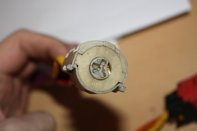

кстати нулевое положение ключа у меня соответствовало цифрам 1 4 9 как видно на рисунке

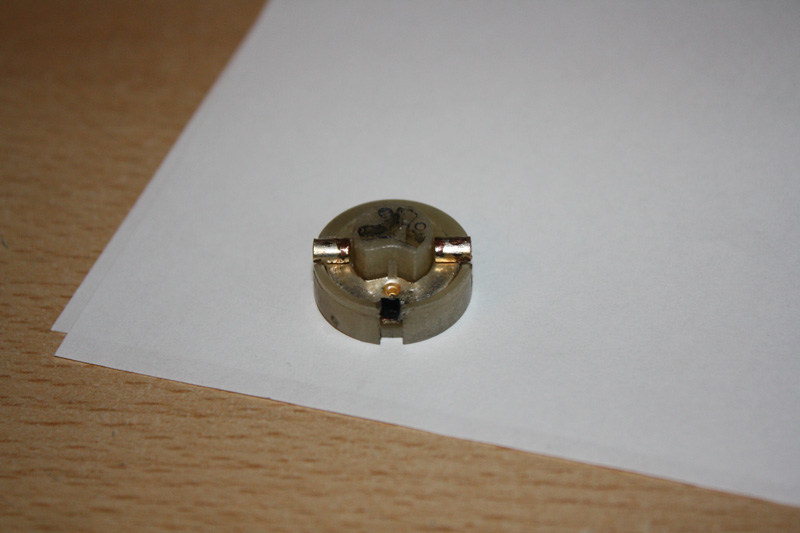

3. Ремонт (суть проблемы)
Проблема была собственно в том , что во-первых на всех контактах был довольно сильный нагар , во-вторых на подвижной части мы можем наблюдать подковообразную под пружинную клемму , "шипиком" упирающуюся в пластик (отломавшийся пластик и шипик #4)
назначение ее в том , чтоб во 2 положении ключа замыкать выступами (№5) крайнюю желтую и крайнюю черную клемму , именно этого у меня и не происходило отсюда и не работал обдув печки.

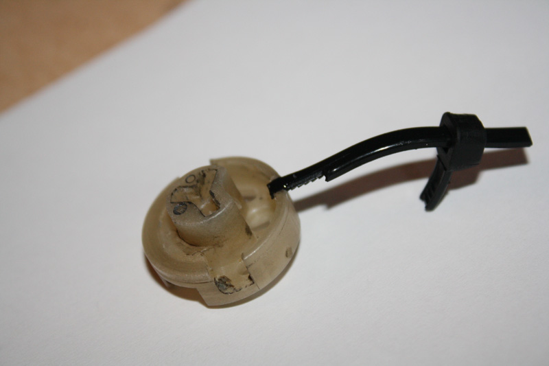

Решилась проблема банально с помощью супер-клея и пластиковой стяжки =))))))
отрезаем лишнее
собираем.
Далее следует сборка всего в обратном порядке и тестирование , подключаем мультиметр , подключаемся к интересующим нас клеммам (крайняя черная и крайняя желтая) переводим ключ во 2 положение ........ Ура ....... Работает ......... Ставим на машину и радуемся теплу и не запотевшим стеклам =)))))))) УДАЧИ !!!! :vh:
