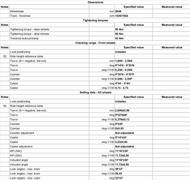

Камасутра говорит что кастор и развал на 307 не регулируются, только схождение :shock: Чо внатуре это так? Если машину влево ведет, чем регулировать? Неужели даже развальных болтов нет? Вроде ж стоят 2 на своем месте... чо они без эксцентрика чтоль?

Так что с развалом и кастором-то?

Руль ведет из-за схождения, и еще резину пиииилииит!
На толковом развал - схождении тебя сразу отправят... скажут если что не так с геометрией кузова или в сервис на ремонт подвески, потому что до ремонта схождение регулировать бесполезно.
