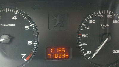

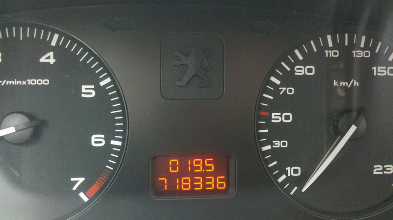

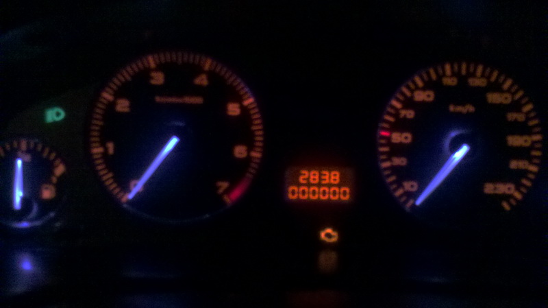

Привет всем. Всё началось с глюков приборной боски и бортового компа. Приботная доска отключаются и включаются произвольным образом ( все стрелки, кроме той что показывает кол-во бенза, падают на 0, горит лампа проверки двигателя и показания общего пробега показывает 000000, не пашут лампы поворотов), причём на движение машины никаким плохим образом это не влияет, срнаружи все лампочки горят как ни в чём не бывало. Если заглушу машину, вытащу ключ, выключу габариты, приборная панель и экран бк горят как при заведённой и включенными габаритами + горит стоп и ошибки на бк (давление масла, абс, зарядка аккумулятора), закрываю машину, или просто сижу в салоне вытащив ключ из зажигания, через секунд 30-50 слышен щелчёк из зоны БСИ и всё тухнет, вставляю ключ, ошибок нет и всё работает. За день езды может ваобще ничего не глючить, а может глючить постоянно. после ко всему этому перестал закрываться центральный замок с ключа, купил новую батарейку, не синхронизируется или просто не пашет, светодиод работает. Пробег теперь 718000. После нидели таких лагов, и ебучих морозов -30, сел аккумулятор, купил зарядку, зарядил, акк работает после зарядки нормально, больше не садился. В первом сервисе сказали надо променять аккум, во-втором надо менять BSI и загнули ценник 20 000 р. Ваобще виноват ли во всех этих бедах БСИ? Имел ли кто опыт с заменой БСИ? можно ли найти на разборке подходящую, или искать бабло лучше на новую сразу. Если кто поможет советом буду очень сильно благодарен, ато ездить без приборов совсем не шипко. :( 2000г. не мультиплекс 81135169
