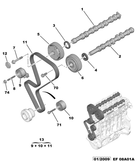

Всем привет1 Да так точно там стоит шестерня изменения фаз! если клапн управления этой шестерней мандит то должна быть ошибка в компьюторе но она может и не сигнализировать водителю1 но ходить далеко не надо с начало надо проверить метки грм1 а далее заморачиваться1 и вообще какой расход бензина1 сбрось счетчик и через тысячу км посмотри на расход 1 а тяга не пропала 7

на 1.4 распределение фаз??? первый раз слышу.фотки в студию.

Re: шестерня грм
Сообщение lion85 »
да вот так!
lion85
Сообщения: 15
Зарегистрирован: 11 мар 2012 01:14
Откуда: москва
Re: шестерня грм
Сообщение lion85 »
пятый номер это она и есть!
Re: шестерня грм
это просто демпфер,фаз нету.
Re: шестерня грм
zlobotropp писал(а):это просто демпфер,фаз нету.
Я уже сказал, что это можно снять и выкинуть

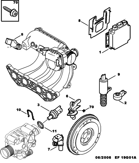

Сообщение lion85 »
скажите пожалуйсто что тут делает номер девять?????? да и на распреде впускном отверстие ,а на выпускном нет??????????????

кто хочет снять и выкинуть эту шестерню могу предоставить возможность и посмотреть на это охота! как потом мотор работать захочет!??????
Re: шестерня грм
Эл. магнитный клапан. какая связь со шкивом?

Сообщение lion85 »
а что он делает?
Re: шестерня грм
работает

Сообщение lion85 »
А вин зачем спрашивали ?ведь по нему и можно узнать что за зверь-это машинкин паспорт. так что если нет ответов, то работаете вы уважаемый, а клапан выполняет определенную функцию для полезной работы двигателя. Тем, что регулирует давление масла на ту самую шестерню изменения фаз, которую, ВЫ УВАЖАЕМЫЙ, советуете другим "выкинуть"!

Сообщение kondrat.75 »
А как можно проверить правильно ли работает клапан регулировки фаз,на впускном шкиве?
