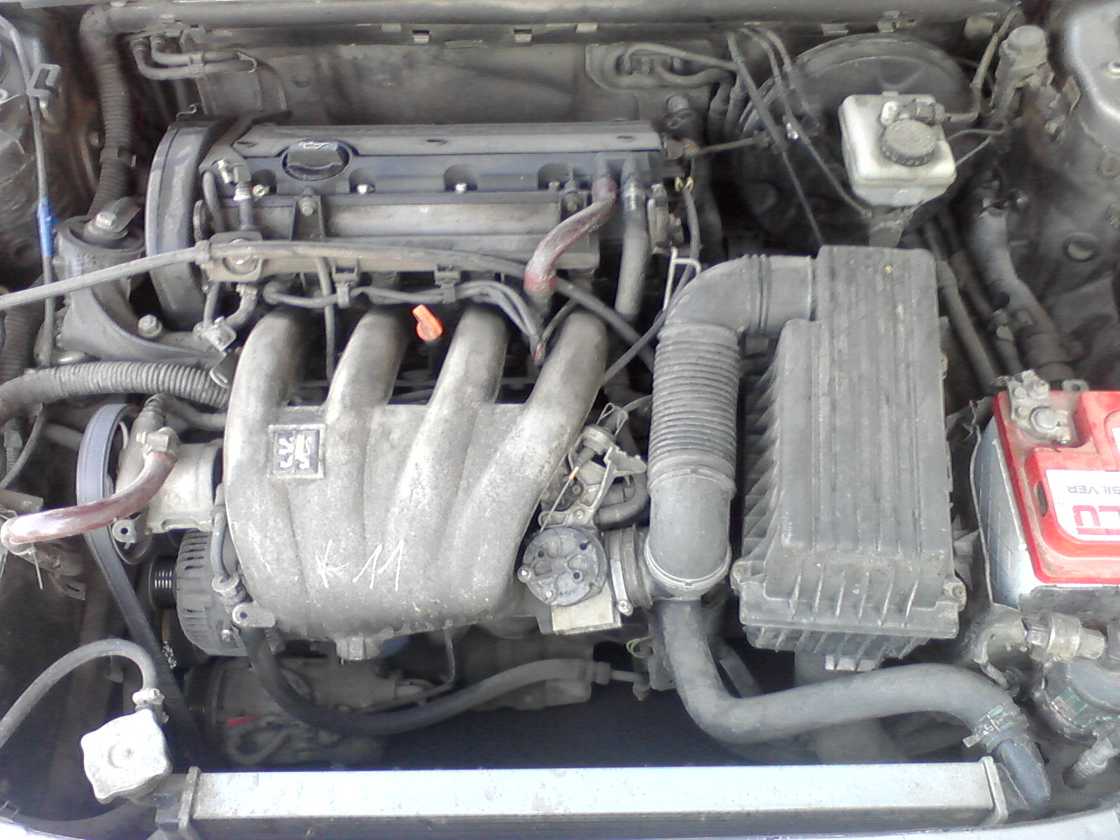

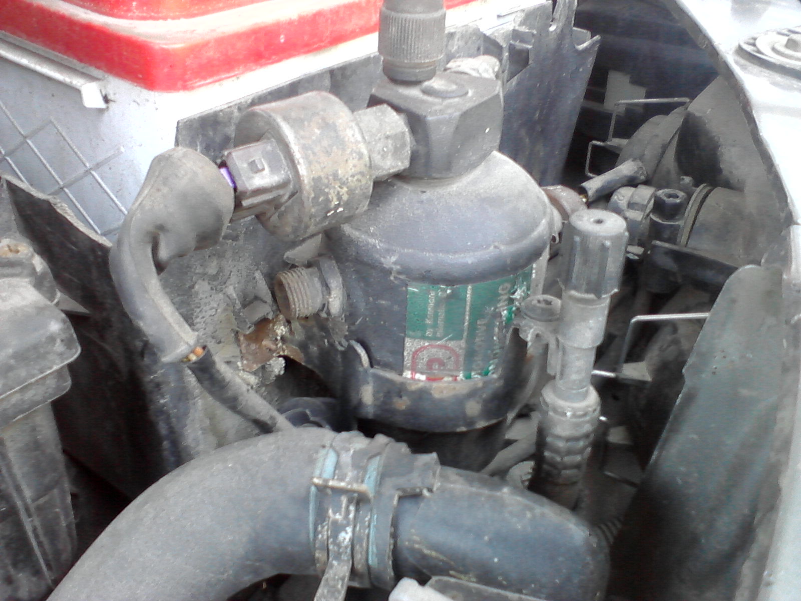

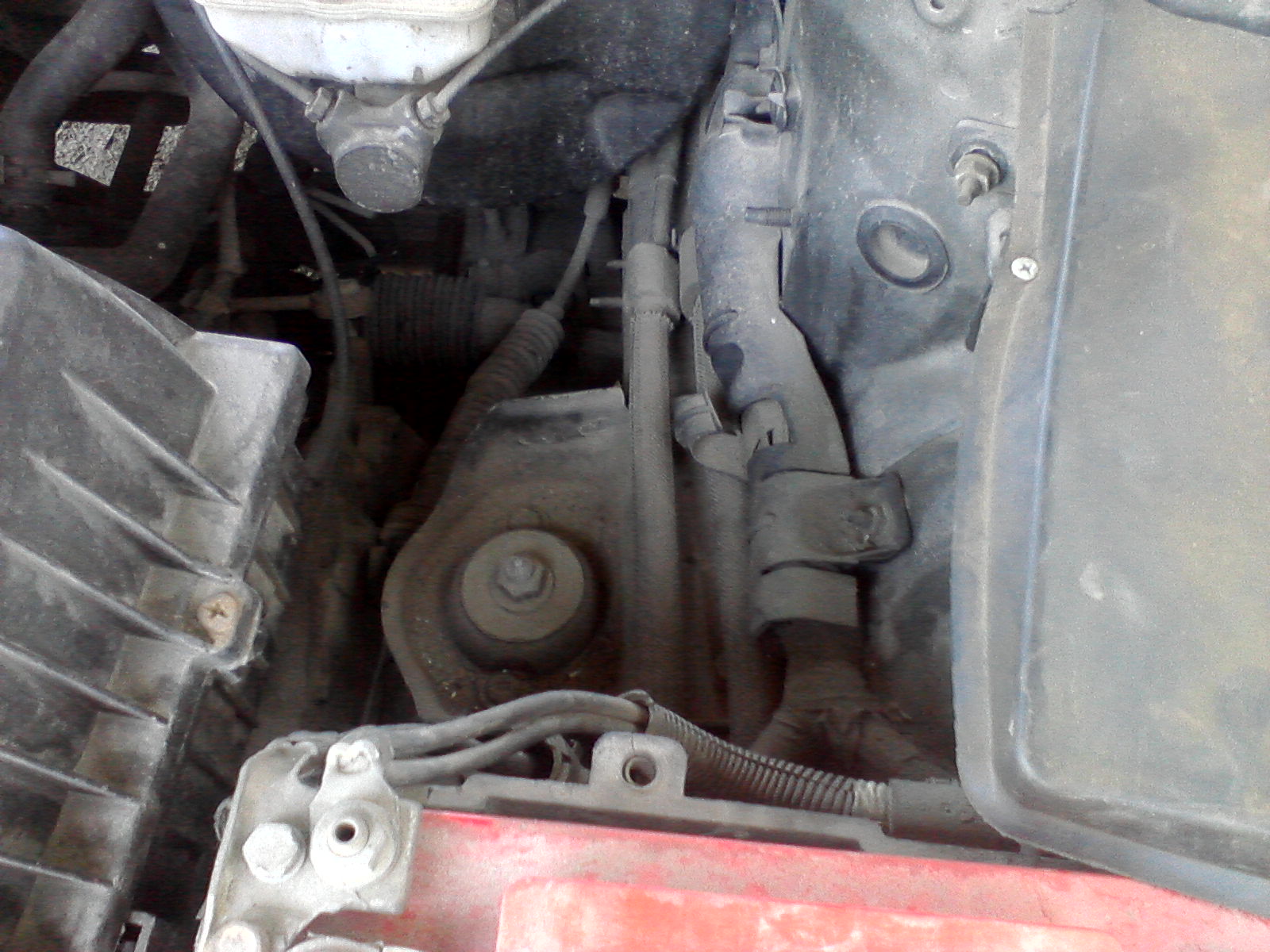

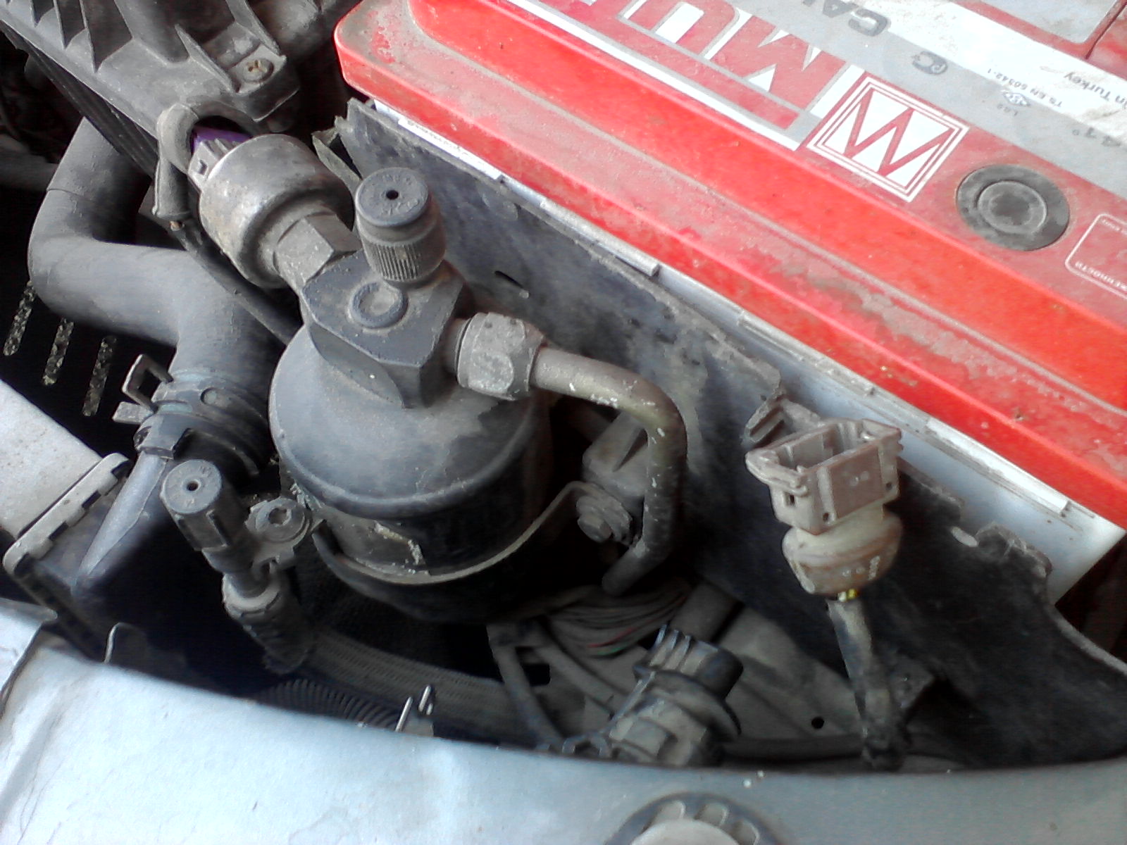

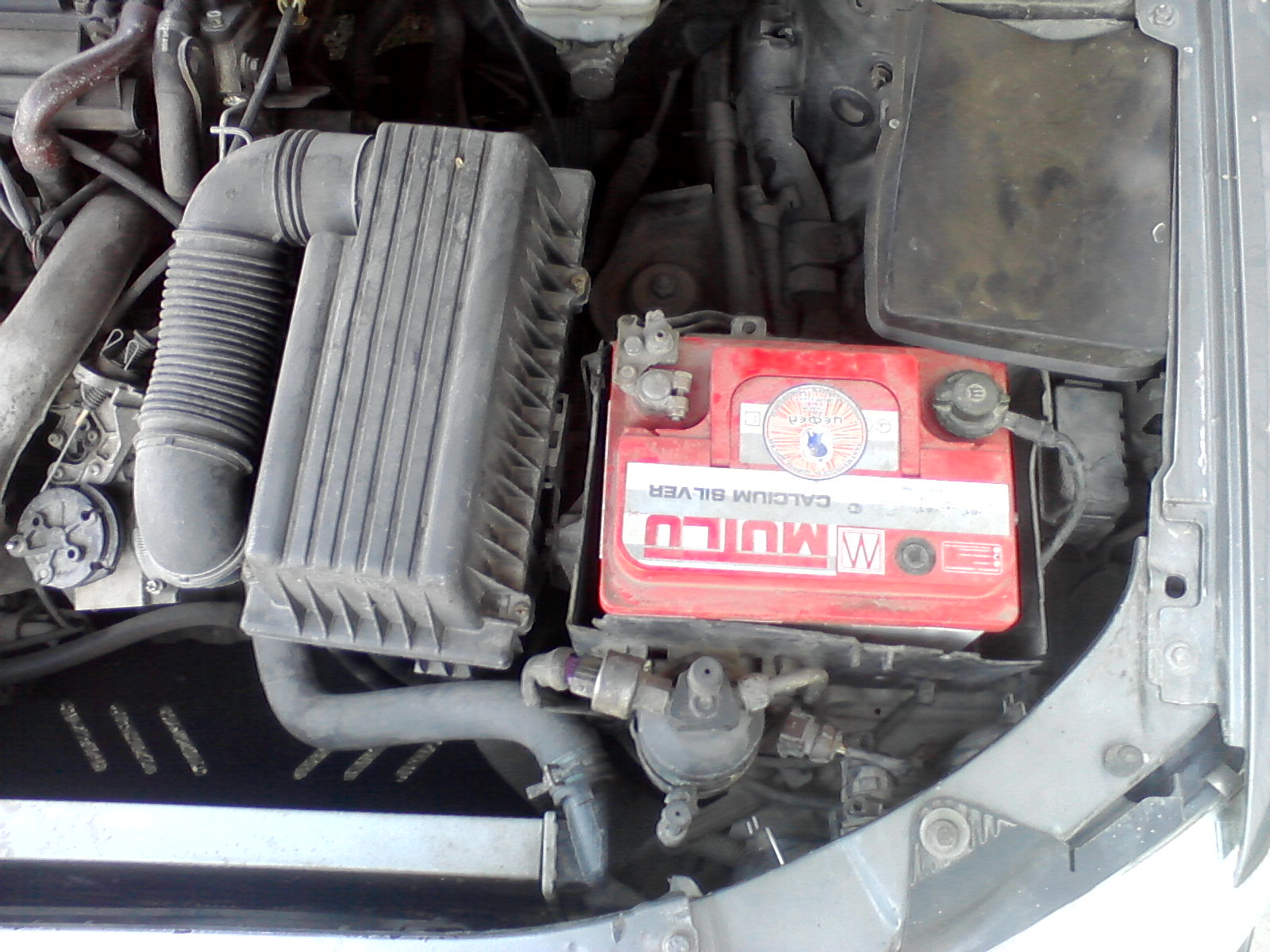

Ребят помогите пожалуйста! Купил авто Пежо 406. Ранее ездил на французах (рено). Покупал в небольшой спешке, поэтому проверял не все, и не детально (мой косяк((().
В общем проблема следующая- не включается кондиционер! Нажимаю кнопку АС-ничего абсолютно не происходит. Когда заглянул под капот, немного полазив плюс на сайтах убедился в след: такое ощущение, что возле акума должен стоят еще блок какой то управления и возможно еще что то.. Компрессор сам на месте, трубки подсоеденены, но! на компрессоре остается свободное гнездо для еще одной трубки. Я в ступоре..
Следующее. Сегодня перестала крутить печка. При передвижении бегунка щелкает реле под бардачком, но это все.
И еще вот одно- стрелка бенза может на ходу начать вредничать и отклоняться в разные стороны.. А также указатель скорости- при полной остановке залипает на ноль- ловкий щелчек по панели- встает на месте(да и при этом загорается значок ручника-иначе не горит). На 130 также залипает-и вся та же ловкость рук спасает))). Подскажите пожалуйста-в чем может быть причина хоть примерно! Ехать к диагносту дилеру по всей электронике стоит 2,5 тыс... Фото выставляю с разных ракурсов.

Re: Не включается кондиционер! и другие неисправности!
нет фриона!заправь конджей
попробуй клапон заправки надовить,если газ пошел значит система заполнена.
Нет нету ни газа, ни пшика ни чего либо еще)
у тебя трубки одной не хватает!
николай86, подскажи какой именно??? что за трубка?
Эта трубку сильна важна и нужна? без нее вообще вариант работы кондея???
