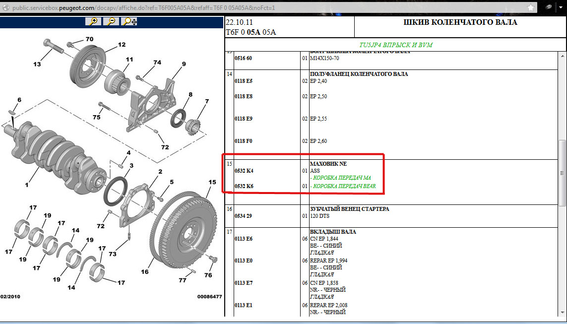

У меня пежо 307 1.6 мкпп. Недавно была замена двигателя, поставили двигатель от citroen c4. Машина ездит, но очень плохо набирает обороты до 2000. Потом начинает более менее нормально разгоняться. Диагностика показала рассинхронизацию коленвала с распредвалами на 7-10 градусов. ГРМ выставлен правильно, перепроверяли. Мастер подозревает, что причина может быть в маховике коленвала. Сервис-бокс пежо выдает два типа маховиков для данной машины, для механической коробки передач (0532 K4) и для автомата (0532 K6) - для ситроена номера деталей идентичны. Сейчас поставлен маховик от citroen c4, но какая на нем была коробка - неизвестно. Изображения этих двух маховиков найти не могу, так как к ним дается только схема шкива коленвала. Наш механик подозревает, что они отличаются, но не сильно, но чтобы это проверить - надо снимать коробку передач, а это не очень дешево выйдет. Может быть здесь кто-нибудь знает, как эти маховики отличаются? И можно ли поставить один вместо другого и в результате вот такую проблему поиметь?
Картинка из сервисбокса

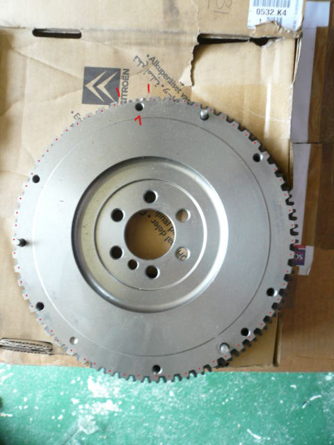

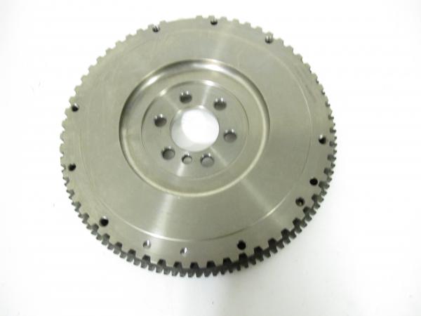

Вот нашла в интернете изображения этих двух маховиков. Отличий только два - в к6 12 отверстий, в к4 - 11. Плюс если провести систему координат через два отверстия у центра, то получается что область без зубчиков на к4 сдвинута против часовой стрелки градусов на 14 по сравнению с к6. МОжет это дать эффект рассинхронизации?
