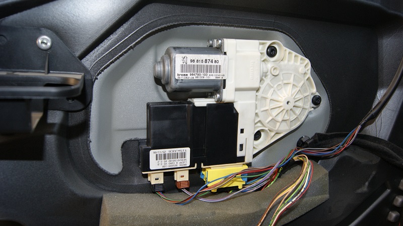

Добрый день всем. В общем ситуация такова Пежо 307 1.6 AT 2007 год. Сломался вроде бы как центральный замок. Реле щелкает, а сами замки всех дверей не работают (не закрывает и не открывает и даже не "щелкает" самими замками). Вроде бы как вот этот (прикрепляю изображение) блок неисправен так ли это? И может у кого завалялся такой и кто продаст недорого.

На фото механизм стеклоподъемника))

bendix писал(а):На фото механизм стеклоподъемника))
Не совсем. Там управление стеклоподьемниками всеми, но вот управляет ли оно замками непонятно, но мастер говорит что вроде оно.

Этот блок замками не управляет, только суперблокировкой. Напишите мне DAM номер вашего авто - я схему скину, отдадите мастеру, пусть прозвонит.

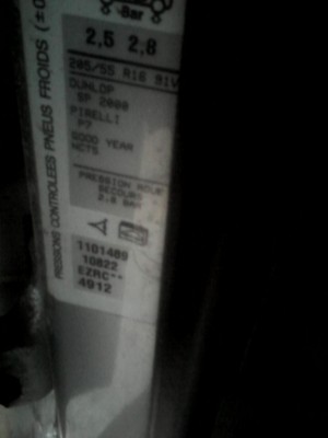

Антон84
Зарегистрирован: 08 мар 2014 10:47
Re: Сломался центральный замок. Прошу помощи
Сообщение Антон84 »
Вот какой-то номер. Может он?
Dark
Сообщения: 26
Зарегистрирован: 26 ноя 2012 16:03
Сообщение Dark »
да - именно это и есть DAM номер)

В общем слева направо - фишка двери с 6 проводами - если у вас 5 значит просто нет суперблокировки и не обращайте на недостающий внимания. Далее цифры 12,9,13 и т.д это фишка проводки двери смыкается с проводкой салона - номера контактов. Всё это справедливо для авто со ступенчатым стеклоподъёмником и электрозеркалами - судя по двигателю подъёмника так и должно быть)
