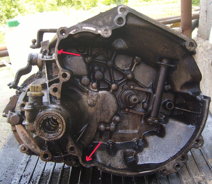

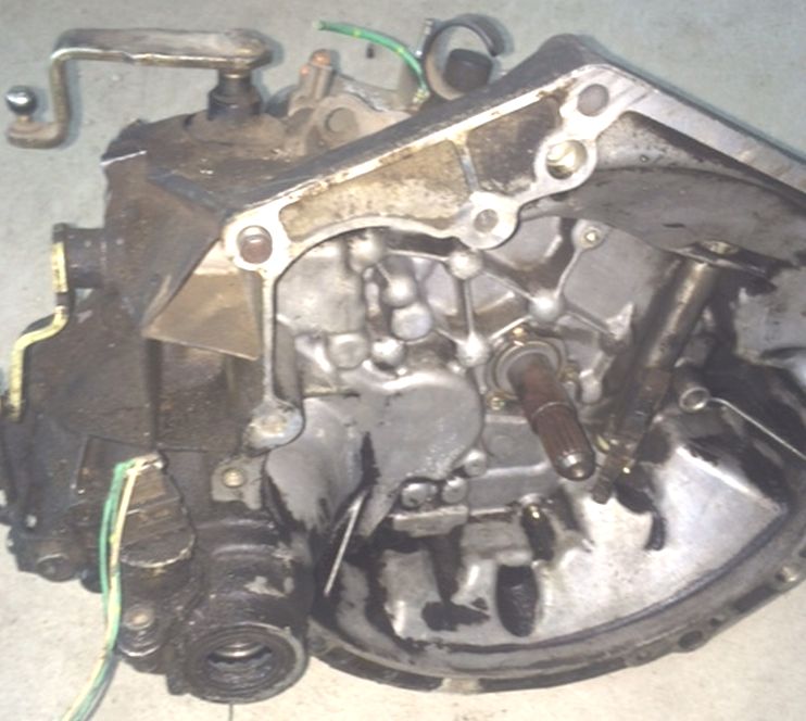

Нужна коробка на Пежо 306 1998г двг. 1360 (1.4) 75лс (55квт)
На разборке предлагают немного другую ,колокол у неё немного другой,
утверждают, что подойдёт один в один. Общаюсь с разборкой по интернету.
Фото коробок выкладываю , кто знает подскажите подойдёт?
Взаимозаменяемость МКПП

Купил и поставил мкпп 16 труб , хотя литьё колокола немного разное всё подошло без проблем.
